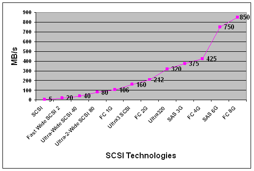

SCSI-3 的开发开始于 1993 年,现已成为了一组标准集,可以定义协议、命令集和信令方法。在 SCSI-3 中,包含一组命名为 Ultra 的并行 SCSI 标准和基于串行 SCSI 的协议,比如 IEEE 1394 (FireWire)、Fibre Channel, 、Internet SCSI (iSCSI) 和新兴的 SAS。这些标准通过引入存储网络技术(比如 FC-AL 或 iSCSI)改变了传统的存储理念,将数据速率扩展到了 1 Gbit/s,将最大的可寻址设备数增加到了 100 以上,并将最大的电缆长度扩展到了 25 米。图 1 展示了从 1986 至 2007 年 SCSI 的数据速率的变化
图 1. SCSI 数据速率的演化

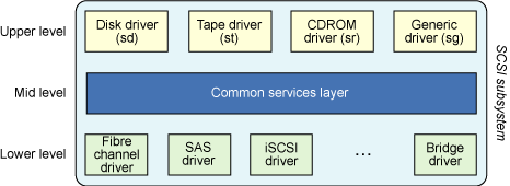

与 Linux 内核中的其他主流子系统不同,SCSI 子系统是一种分层的架构,共分为三层。顶部的那层叫做较高层,代表的是内核针对 SCSI 和主要设备类型的驱动器的最高接口。接下来的是中间层,也称为公共层或统一层。在这一层包含 SCSI 堆栈的较高层和较低层的一些公共服务。最后是较低层,代表的是适用于 SCSI 的物理接口的实际驱动器(参见图 3)。
图 3. Linux SCSI 子系统的分层架构
