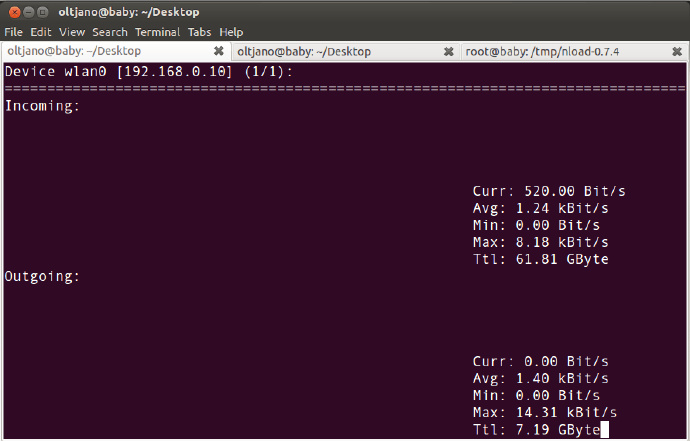

2) nload
nload 是一个控制台应用,可以被用来实时地监控网络流量和带宽使用情况,它还通过提供两个简单易懂的图表来对流量进行可视化。这个绝妙的网络监控工具还可以在监控过程中切换被监控的设备,而这可以通过按左右箭头来完成。
正如你在上面的截图中所看到的那样,由 nload 提供的图表是非常容易理解的。nload 提供了有用的信息,也展示了诸如被传输数据的总量和最小/最大网络速率等信息。
而更酷的是你只需要直接运行 nload 这个工具就行,这个命令是非常的短小且易记的:
1
nload
我很确信的是:我们关于如何使用 nload 的详细教程将帮助到新的 Linux 用户,甚至可以帮助那些正寻找关于 nload 信息的老手。

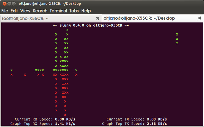

3) slurm
slurm 是另一个 Linux 网络负载监控工具,它以一个不错的 ASCII 图来显示结果,它还支持许多按键用以交互,例如 c 用来切换到经典模式, s 切换到分图模式, r 用来重绘屏幕, L 用来启用 TX/RX 灯(注:TX,发送流量;RX,接收流量) ,m 用来在经典分图模式和大图模式之间进行切换, q 退出 slurm。
在网络负载监控工具 slurm 中,还有许多其它的按键可用,你可以很容易地使用下面的命令在 man 手册中学习它们。
1
man slurm
slurm 在 Ubuntu 和 Debian 的官方软件仓库中可以找到,所以使用这些发行版本的用户可以像下面展示的那样,使用 apt-get 安装命令来轻松地下载它:
1
sudo apt-get install slurm
我们已经在一个教程中对 slurm 的使用做了介绍,不要忘记和其它使用 Linux 的朋友分享这些知识。

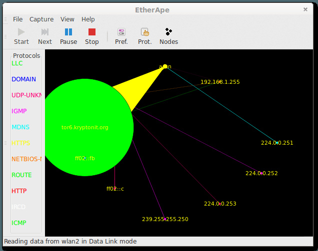

9) EtherApe
EtherApe 是一个针对 Unix 的图形化网络监控工具,它仿照了 etherman 软件。它支持链路层、IP 和 TCP 等模式,并支持以太网, FDDI, 令牌环, ISDN, PPP, SLIP 及 WLAN 设备等接口,以及一些封装格式。主机和连接随着流量和协议而改变其尺寸和颜色。它可以过滤要展示的流量,并可从一个文件或运行的网络中读取数据包。
在 CentOS、Fedora、RHEL 等 Linux 发行版本中安装 etherape 是一件容易的事,因为在它们的官方软件仓库中就可以找到 etherape。我们可以像下面展示的命令那样使用 yum 包管理器来安装它:
1
yum install etherape
我们也可以使用下面的命令在 Ubuntu、Debian 及它们的衍生发行版本中使用 apt 包管理器来安装 EtherApe :
1
sudo apt-get install etherape
在 EtherApe 安装到你的系统之后,我们需要像下面那样以 root 权限来运行 etherape:
1
sudo etherape
然后, etherape 的 图形用户界面 便会被执行。接着,在菜单上面的 捕捉 选项下,我们可以选择 模式(IP,链路层,TCP) 和 接口。一切设定完毕后,我们需要点击 开始 按钮。接着我们便会看到类似下面截图的东西:
