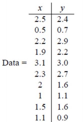

假设我们得到 2 维数据如下:
其中行代表样例,列代表特征,这里有10个样例,每个样例有2个特征,我们假设这两个特征是具有较强的相关性,需要我们对其进行降维的。

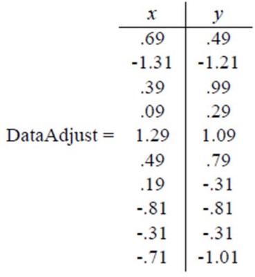

第一步:分别求 x 和 y 的平均值,然后对所有的样例都减去对应的均值
这里求得 x 的均值为 1.81 , y 的均值为 1.91,减去均值后得到数据如下:

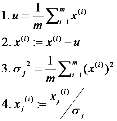

注意,此时我们一般应该在对特征进行方差归一化,目的是让每个特征的权重都一样,但是由于我们的数据的值都比较接近,所以归一化这步可以忽略不做
第一步的算法步骤如下:
本例中步骤3、4没有做。

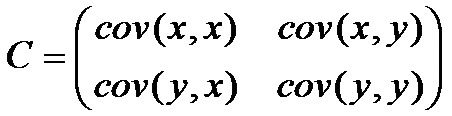

第二步:求特征协方差矩阵
公式如下:

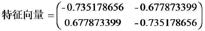

这里的特征值只有两个,我们选择最大的那个,为: 1.28402771 ,其对应的特征向量为:
注意:matlab 的 eig 函数求解协方差矩阵的时候,返回的特征值是一个特征值分布在对角线的对角矩阵,第 i 个特征值对应于第 i 列的特征向量

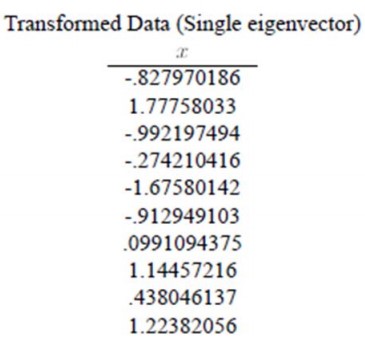

第五步: 将样本点投影到选取的特征向量上
假设样本列数为 m ,特征数为 n ,减去均值后的样本矩阵为 DataAdjust(m*n),协方差矩阵为 n*n ,选取 k 个特征向量组成后的矩阵为 EigenVectors(n*k),则投影后的数据 FinalData 为:
FinalData (m*k) = DataAdjust(m*n) X EigenVectors(n*k)
得到的结果是:
这样,我们就将 n 维特征降成了 k 维,这 k 维就是原始特征在 k 维上的投影。

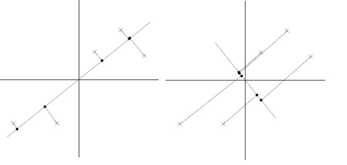

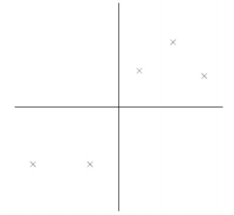

PCA 处理图解如下:
降维转换后:
上图中的直线就是我们选取的特征向量,上面实例中PCA的过程就是将空间的2维的点投影到直线上。
那么问题来了,两幅图都是PCA的结果,哪一幅图比较好呢?
根据最大方差理论,答案是左边的图,其实也就是样本投影后间隔较大,容易区分。
其实从另一个角度看,左边的图每个点直线上的距离绝对值之和比右边的每个点到直线距离绝对值之和小,是不是有点曲线回归的感觉?其实从这个角度看,这就是最小误差理论:选择投影后误差最小的直线。
再回到上面的左图,也就是我们要求的最佳的 u ,前面说了,最佳的 u 也就是最佳的曲线,它能够使投影后的样本方差最大或者是误差最小。

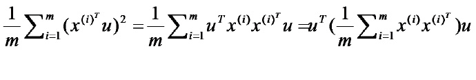

另外,由于我们前面PCA算法第一步的时候已经执行对样本数据的每一维求均值,并让每个数据减去均值的预处理了,所以每个特征现在的均值都为0,投影到特征向量上后,均值也为0.因此方差为:
最后的等式中中间的那部分其实就是样本方差的协方差矩阵(xi 的均值为 0)
由于 u 是单位向量,得到
上式两边痛乘以 u,得到:
于是我们得到
最佳投影直线就是特征值 λ 最大是对应的特征向量,其次是 λ 第二大对应的特征向量(求解的到的特征向量都是正交的)。其中 λ 就是我们的方差,也对应了我们前面的最大方差理论,也就是找到能够使投影后方差最大的直线。
