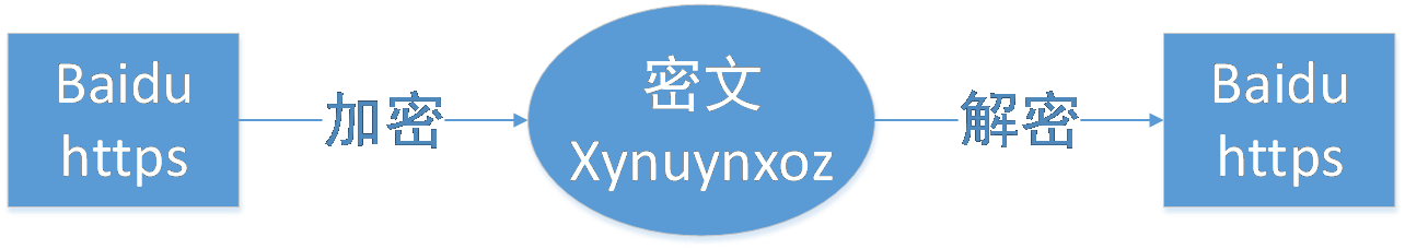

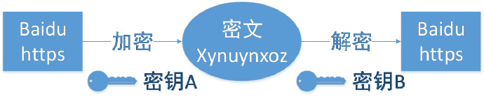

加密算法一般分为两种,对称加密和非对称加密。所谓对称加密(也叫密钥加密)就是指加密和解密使用的是相同的密钥。而非对称加密(也叫公钥加密)就是指加密和解密使用了不同的密钥。
pic2
图 2 对称加密
图 3 非对称加密
对称内容加密强度非常高,一般破解不了。但存在一个很大的问题就是无法安全地生成和保管密钥。假如客户端软件和服务器之间每次会话都使用固定的,相同的密钥加密和解密,肯定存在很大的安全隐患。如果有人从客户端端获取到了对称密钥,整个内容就不存在安全性了,而且管理海量的客户端密钥也是一件很复杂的事情。

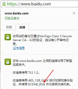

需要注意通常所说的 ECDHE 密钥交换默认都是指 ECDHE_RSA,使用 ECDHE 生成 DH 算法所需的公私钥,然后使用 RSA 算法进行签名最后再计算得出对称密钥。

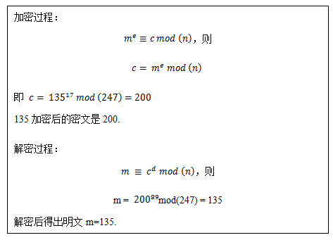

RSA 的计算步骤如下:
1,  随机挑选两个质数 p, q,假设 p = 13, q = 19。 n = p * q = 13 * 19 = 247;
2,  ∅(n) 表示与整数 n 互质数的个数。如果 n 等于两个质数的积,则∅(n)=(p-1)(q-1) 挑选一个数 e,满足 1< e <∅(n) 并且 e 与互质,假设 e = 17;
3,  计算 e 关于 n 的模反元素, ed=1 mod ∅(n) , 由 e = 17 ,∅(n) =216  可得 d = 89;
4,  求出了 e,和 d,假设明文 m = 135,密文用 c 表示。那么加解密计算如下:
实际应用中,(n,e) 组成了公钥对,(n,d)组成了私钥对,其中 n 和 d 都是一个接近 22048的大数。即使现在性能很强的 CPU,想要计算 m≡c^d mod(n),也需要消耗比较大的计算资源和时间。

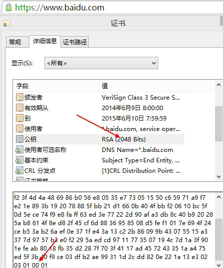

公钥对 (n, e) 一般都注册到了证书里,任何人都能直接查看,比如百度证书的公钥对如下图,其中最末 6 个数字(010001)换算成 10 进制就是 65537,也就是公钥对中的 e。e 取值比较小的好处有两个:
1,  由 c=m^e mod(n) 可知,e 较小,客户端 CPU 计算消耗的资源较少。
2,  加大 server 端的破解难度。e 比较小,私钥对中的 d 必然会非常大。所以 d 的取值空间也就非常大,增加了破解难度。
那为什么 (n,e) 能做为公钥公开,甚至大家都能直接从证书中查看到,这样安全吗?分析如下:
由于 ed≡1 mod ∅(n),知道了 e 和 n,想要求出私钥 d,就必须知道∅(n)。而∅(n)=(p-1)*(q-1),必须计算出 p 和 q 才能确定私钥 d。但是当 n 大到一定程度时(比如接近 2^2048),即使现在最快的 CPU 也无法进行这个因式分解,即无法知道 n 是由哪个数 p 和 q 乘出来的。所以就算知道了公钥,整个加解密过程还是非常安全的。
图 5 百度 HTTPS 证书公钥

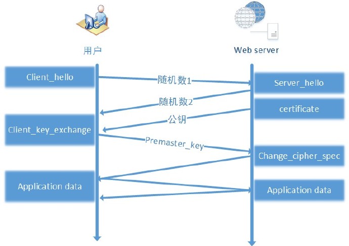

4.1.1.1.2 握手过程中的 RSA 密钥协商
介绍完了 RSA 的原理,那最终会话所需要的对称密钥是如何生成的呢?跟 RSA 有什么关系?
以 TLS1.2 为例简单描述一下,省略跟密钥交换无关的握手消息。过程如下:
1,  浏览器发送 client_hello,包含一个随机数 random1。
2,  服务端回复 server_hello,包含一个随机数 random2,同时回复 certificate,携带了证书公钥 P。
3,  浏览器接收到 random2 之后就能够生成 premaster_secrect 以及 master_secrect。其中 premaster_secret 长度为 48 个字节,前 2 个字节是协议版本号,剩下的 46 个字节填充一个随机数。结构如下:
1
Struct {byte Version[2];bute random[46];}
master secrect 的生成算法简述如下:
1
Master_key = PRF(premaster_secret, “master secrect”, 随机数1+随机数2)其中 PRF 是一个随机函数,定义如下:PRF(secret, label, seed) = P_MD5(S1, label + seed)  XOR  P_SHA-1(S2, label + seed)
而 master secrect 包含了六部分内容,分别是用于校验内容一致性的密钥,用于对称内容加解密的密钥,以及初始化向量(用于 CBC 模式),客户端和服务端各一份。从上式可以看出,把 premaster_key 赋值给 secret,”master key”赋值给 label,浏览器和服务器端的两个随机数做种子就能确定地求出一个 48 位长的随机数。
至此,浏览器侧的密钥已经完成协商。
4,  浏览器使用证书公钥 P 将 premaster_secrect 加密后发送给服务器。
5,  服务端使用私钥解密得到 premaster_secrect。又由于服务端之前就收到了随机数 1,所以服务端根据相同的生成算法,在相同的输入参数下,求出了相同的 master secrect。
RSA 密钥协商握手过程图示如下:
图 6 RSA 密钥协商过程
可以看出,密钥协商过程需要 2 个 RTT,这也是 HTTPS 慢的一个重要原因。而 RSA 发挥的关键作用就是对 premaster_secrect 进行了加密和解密。中间者不可能破解 RSA 算法,也就不可能知道 premaster_secrect,从而保证了密钥协商过程的安全性。

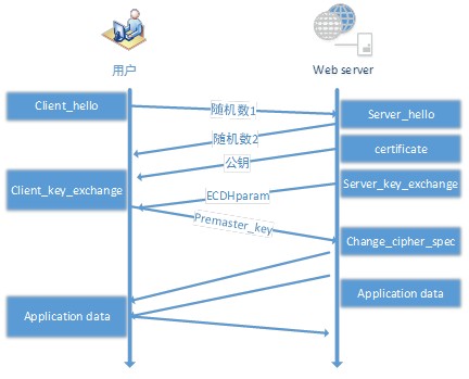

4.1.1.2.2 握手过程中的 ECDHE 密钥协商
简单介绍了 ECC 和 DH 算法的数学原理,我们看下 ECDHE 在 TLS 握手过程中的应用。
相比 RSA,ECDHE 需要多发送一个 server_key_exchange 的握手消息才能完成密钥协商。
同样以 TLS1.2 为例,简单描述一下过程:
1,  浏览器发送 client_hello,包含一个随机数 random1,同时需要有 2 个扩展:
a)         Elliptic_curves:客户端支持的曲线类型和有限域参数。现在使用最多的是 256 位的素数域,参数定义如上节所述。
b)        Ec_point_formats:支持的曲线点格式,默认都是 uncompressed。
2,  服务端回复 server_hello,包含一个随机数 random2 及 ECC 扩展。
3,  服务端回复 certificate,携带了证书公钥。
4,  服务端生成 ECDH 临时公钥,同时回复 server_key_exchange,包含三部分重要内容:
a)         ECC 相关的参数。
b)        ECDH 临时公钥。
c)         ECC 参数和公钥生成的签名值,用于客户端校验。
5,  浏览器接收 server_key_exchange 之后,使用证书公钥进行签名解密和校验,获取服务器端的 ECDH 临时公钥,生成会话所需要的共享密钥。
至此,浏览器端完成了密钥协商。
6,  浏览器生成 ECDH 临时公钥和 client_key_exchange 消息,跟 RSA 密钥协商不同的是,这个消息不需要加密了。
7,  服务器处理 client_key_exchang 消息,获取客户端 ECDH 临时公钥。
8,  服务器生成会话所需要的共享密钥。
9,  Server 端密钥协商过程结束。
图示如下:
图 7 ECDHE 密钥协商过程

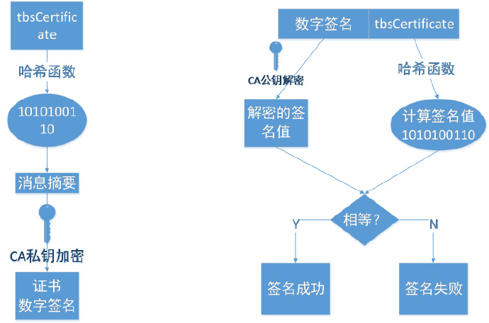

答案就是数字签名(digital signature)。数字签名是证书的防伪标签,目前使用最广泛的 SHA-RSA 数字签名的制作和验证过程如下:
1,  数字签名的签发。首先是使用哈希函数对待签名内容进行安全哈希,生成消息摘要,然后使用 CA 自己的私钥对消息摘要进行加密。
2,  数字签名的校验。使用 CA 的公钥解密签名,然后使用相同的签名函数对待签名证书内容进行签名并和服务端数字签名里的签名内容进行比较,如果相同就认为校验成功。
图 8 数字签名生成及校验
