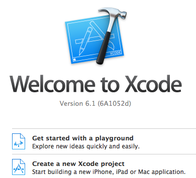

iOS新项目创建
创建新项目,可以通过Xcode启动时的欢迎对话框,或是“文件→新建→项目”菜单。

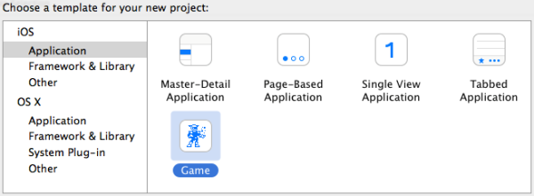

出现在Xcode新窗口菜单中的新对话框包含了多种iOS或OS X应用选项。有很多缺省模版类型,用以创建不同行为的示例代码项目。

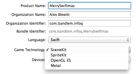

选择“iOS→应用→游戏”可以从众多不同类型中选择一个来创建模版:
  • SceneKit
  • SpriteKit
  • OpenGL ES
  • Metal
SceneKit创建一个面向通用设备的名为MerrySwiftmas的Swift应用。(通用应用意味着该应用可以运行在iPad和iPhone/iPod上;如果应用只面向一种设备,可以在此处或接下来的info.plist中进行更改)。

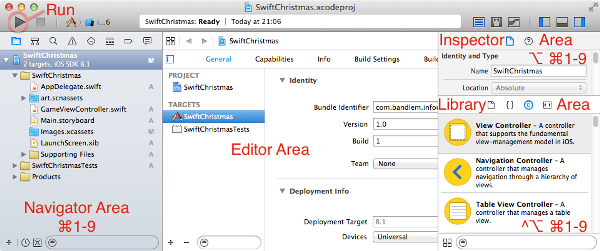

这样就根据模版创建了一个新项目。项目的用户界面可以被划分为四个独立区域:左边是导航区(可以通过快捷键⌘1-9进行切换);右上部是各种检视器(可以通过快捷键⌥⌘1-9进行切换);右下方是各个类库(可以通过快捷键^⌥⌘1-9进行切换)。
窗口中间是编辑区,该区域会显示导航区所选中的文件。选中最顶层项目时,编辑区会展示一系列通用信息(这些信息存储在info.plist文件中);单击选中其他文件时,编辑区会发生变化,双击文件时,则会弹出含有该文件的新窗口。
窗口顶部是运行按钮;运行意味着构建并启动缺省目标设备及应用;本例中,是一个加载应用的模拟器窗口:

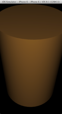

柱体看上去并不具备3D效果,这只是因为柱体尚未上色、场景尚未投灯光。这些都很容易搞定:可以像下面这样,将柱体的漫反射材质上色,场景投自动灯光:
rootNode.addChildNode(tree)
cylinder.firstMaterial?.diffuse.contents = UIColor.brownColor()
scnView.autoenablesDefaultLighting = true
现在再运行应用,柱体就会显示出着色后的的3D效果。因为场景允许摄像控制(采用上帝视角观察),所以可以通过手指或鼠标手势拖动场景:

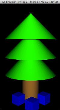

由于要在顶部添加更多锥体,锥体的创建代码会被重复多次。也可以用含有这部分代码的for循环替代。
for i in 1...3 {
  let cone = SCNNode(geometry: SCNCone(topRadius:0, bottomRadius:3, height:3))
  cone.position.y = 2 * Float(i) + 1
  cone.geometry?.firstMaterial?.diffuse.contents = UIColor.greenColor()
  tree.addChildNode(cone)
for循环中,用1...3代表闭区间[1,2,3]。半闭合区间[1,2]可以用1..<3表示。通过堆叠锥体来生成树。
整型i可以通过Float强制转换成浮点型以便根据树根计算相对位置。
应用运行时,会显示一棵树:

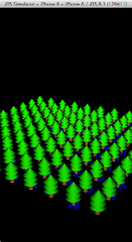

可以拥有上千棵树,为何满足于只有一棵?现在树被抽象为一个类。种一百棵树很简单。用嵌套for循环的position属性安排每棵树的位置。在步长不为1的情况下,可以通过内置函数stride生成数字迭代器。
for x in stride(from:0, to:100, by:10) {
  for z in stride(from:0, to:100, by:10) {
    let tree = ChristmasTree()
    tree.position.x = Float(x)
    tree.position.z = Float(z)
这样,一百棵树就种好了,间隔10个单位,分布在2D网格中。
所有树看上去都很相似,部分原因在于所有礼物的整齐排列。加入树的旋转后,会不再那么相似。旋转用弧度衡量:圆的弧度为2π,因此,想得到随机位置,可以选一个180以内的随机数,除以180,再乘以π:
tree.rotation.y = 1
tree.rotation.w = Float(M_PI) * Float(arc4random_uniform(180)) / Float(180)
现在森林看上去有那么一点不一样了:
