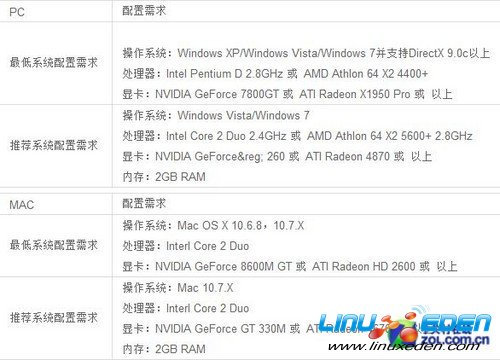

  《暗黑3》如此让网友期待,那么,这款游戏的硬件条件上有没有多大的要求呢?很多心情急切的网友为了迎接《暗黑3》,甚至提前升级了硬件平台,看来你们要失望了。在《暗黑3》的官方给出了硬件平台的要求,分为最低要求和推荐要求。
手把手教您如何在Linux上玩转《暗黑3》
《暗黑3》最低和推荐的电脑配置要求
  看到上图中运行《暗黑3》所需最低和推荐的电脑配置中,很多Linux发烧友可能觉得非常遗憾,为何这款游戏只支持Windows和Mac OS X,而不支持Linux呢。

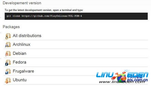

  Linux上安装《暗黑3》第一步:安装PlayOnLinux
  我们从PlayOnLinux官网上可以看到,PlayOnLinux开发人员提供了许多Linux操作系统的二进制包和资料库,包括 Fedora,Debian,ArchLinux,Frugalware和Ubuntu,以及一个通用的二进制包。您可以根据具体的Linux操作系统来 选择下载安装包。
下载PlayOnLinux安装包
  我们在此无法为所有的Linux发行版编写指令,因此如果你使用前面提到其他操作系统,请参考官网上的详细的安装说明。

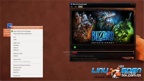

  确保在Ubuntu操作系统上安装了Wine,然后保存.exe文件在系统桌面上,右击它并选择"打开Wine Windows程序加载器"的选项。
  然后,在“Blizzard Downloader”窗口将会出现,《暗黑3》安装文件会被下载到指定位置。这是一个大文件,大约8GB,所以它需要一段时间。这取决于你的互联网连接速度。注意,必须确保你有足够的空闲空间在选定的硬盘上。
下载《暗黑3》客户端

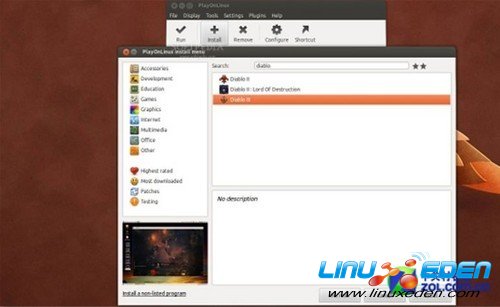

  PlayOnLinux安装完成之后,您将看到PlayOnLinux接口。点击"安装"按钮和在新打开的窗户搜索“暗黑3”。
搜索关键词“暗黑3”

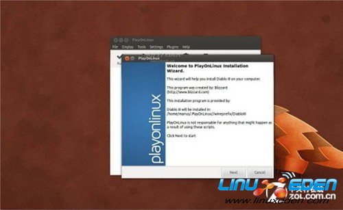

  随后,系统会弹出一个安装窗口,然后单击“Next”。
安装窗口

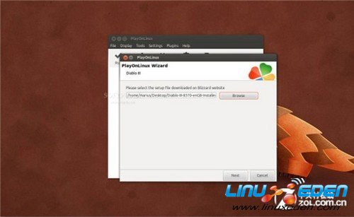

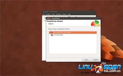

  选择安装方法(安装文件---查看上面的第2步,或者你买的DVD光盘),然后单击“Next”。
选择安装方法

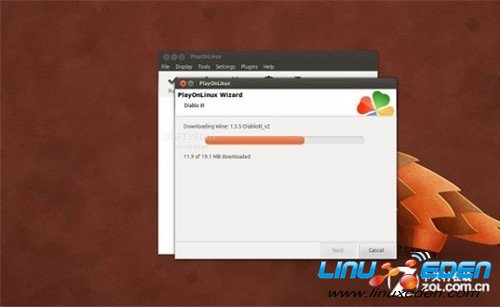

  接着下载应用程序并安装它所需要的所有的《暗黑破坏神3》游戏,然后单击“Next”。
下载并安装相关的应用程序

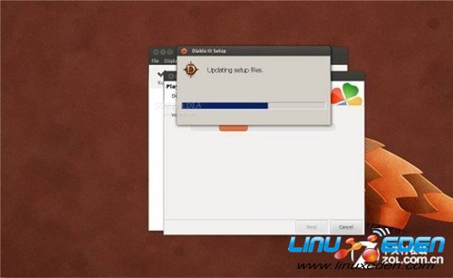

  完成安装需求后,您将注意到一个小的"暗黑III设置"对话框弹出,正在更新设置文件。
更新设置文件

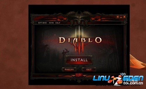

  在几秒后小"暗黑破坏神III设置"对话框将消失,暗黑3安装程序将会出现,然后点击"安装"按钮。
点击"安装"按钮

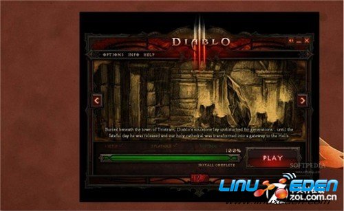

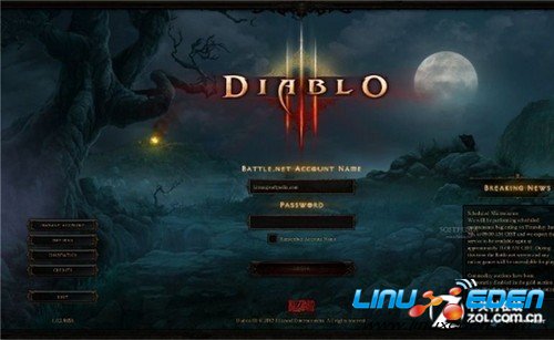

  一旦安装完成,您就可以点击"播放"按钮痛快地玩一场《暗黑3》了。
《暗黑3》安装完成
  就是它了!安装完成之后,《暗黑3》的快捷方式图标将出现在您的桌面上。现在您可以双击它,在Ubuntu上轻松玩转《暗黑3》了。
