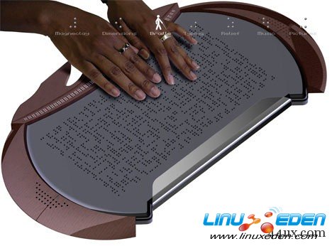

我一般依赖于带点字(Braille:点字/盲文)显示(译者注:下图为一种点字设备)的合成语音。我发现在标点很重要且比较复杂的情况下使用点字显示的话,工作效率会更高。一个例子就是当有很多if声明很许多嵌套的括号和JCL时,标点就显得非常重要了。
