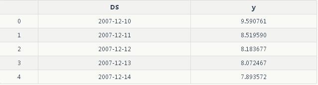

用Wikipediatrend的R工具包抓到此维基页面浏览量后,先导入Prophet。
# 导入页面浏览量数据
import pandas as pd
import numpy as np
from fbprophet import Prophet
# 用csv建立数据框,转为对数坐标
df = pd.read_csv('../examples/example_wp_peyton_manning.csv')
df['y'] = np.log(df['y'])
df.head()

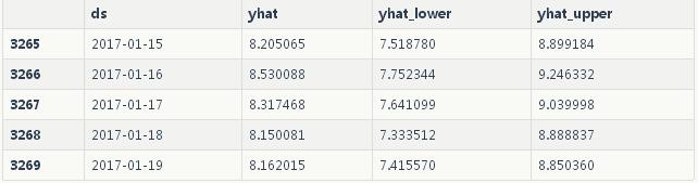

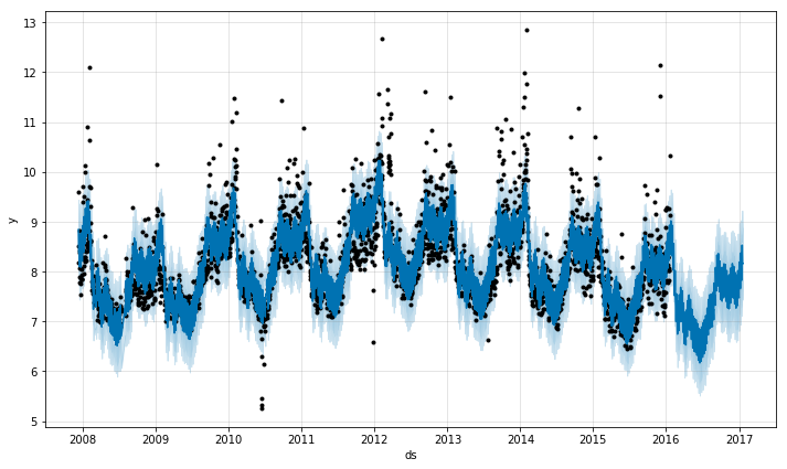

然后用Prophet.make_future_dataframe函数,按你希望预测的天数,将数据框延伸。predict会算出每行相应的预测值yhat,产生一个新的数据框,包括预测值”yhat”,预测的上下边界(置信区间)”yhat_upper”、”yhat_lower”。
# 预测,将结果放入forecast数据框
future = m.make_future_dataframe(periods=365)
forecast = m.predict(future)
forecast[['ds', 'yhat', 'yhat_lower', 'yhat_upper']].tail()
# 按forecast数据框绘图
m.plot(forecast);

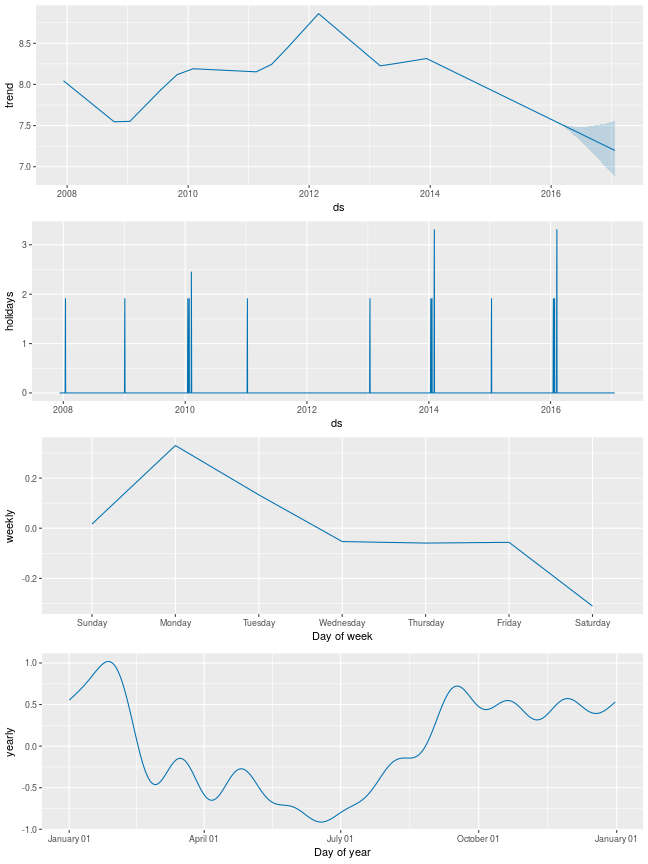

可以用plot_components方法画出其他分量。缺省情况下,包括趋势、按年和按周的周期变化。如果加入节假日,也可以画出来。Facebook的开源大规模预测系统Prophet怎么用?
Prophet为R提供了library, 可以在R里调用prophet函数来创建模型,然后同样可以用predict和plot函数。
解读
第一幅趋势图(trend)里,可以看到按页面浏览量的总趋势。他最近退休,所以浏览量逐渐下降。 第二幅按周的周期规律图里能看出,在比赛当天和赛后(周日和周一)访问量明显较高。美国NFL橄榄球比赛主要集中在九月到次年1月初,和二月初的超级碗。这也反映在第三幅图中,按年的周期规律图。

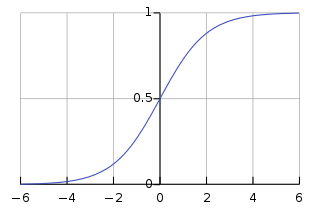

模型采用了逻辑函数,其中是中值,cap是上限,K是陡峭度。数据框里的每行都对应各自的cap, 比如市场容量在变化。 Facebook的开源大规模预测系统Prophet怎么用?

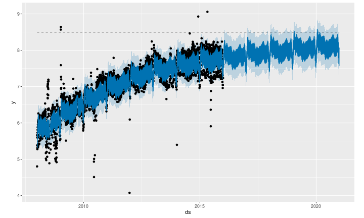

# 最大承载力,即上限,每行都应设置
df['cap'] = 8.5
#用逻辑函数拟合时序数据
m = Prophet(growth='logistic')
m.fit(df)
# 预测未来三年,1826天,上限固定在8.5
future = m.make_future_dataframe(periods=1826)
future['cap'] = 8.5
fcst = m.predict(future)
m.plot(fcst);

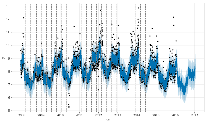

转折点
现实中,趋势会产生转折。因此需要从历史数据中找出转折点,并对趋势进行修正。Prophet会自动检测到转折,用户也可以自己调整。 缺省下,可能的转折点总数是25个,均匀地分布在前80%的时间序列里,如下图竖虚线所示。再用稀疏先验(Sparse Prior, L1范数)选出尽量少的几个点建模。Facebook的开源大规模预测系统Prophet怎么用?

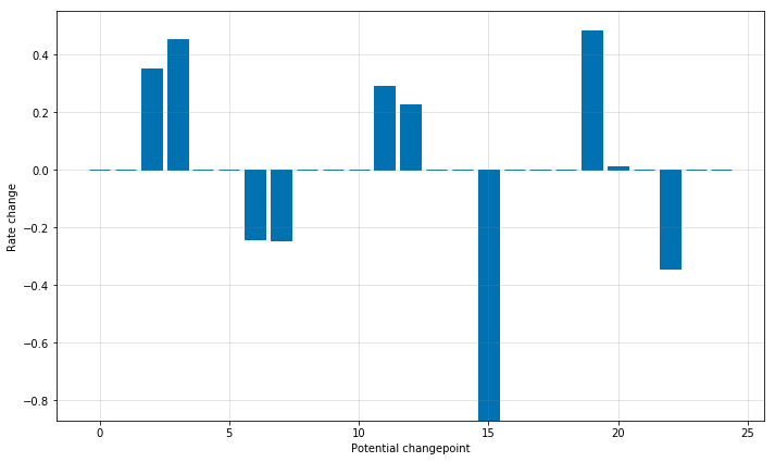

实际产生影响的转折点并不多,从下图的变动率可以看出,较大的转折点只有9个。Facebook的开源大规模预测系统Prophet怎么用?
采用L1范数的主要问题是过拟合(Overfitting)。Prophet是通过改变changepoint_prior_scale参数来调整。用户还可以自己指定转折点。

可以看到,各成分的分析图里,Holiday成分在假日后面有明显冲高,但并不影响其他成分的分析。Facebook的开源大规模预测系统Prophet怎么用?

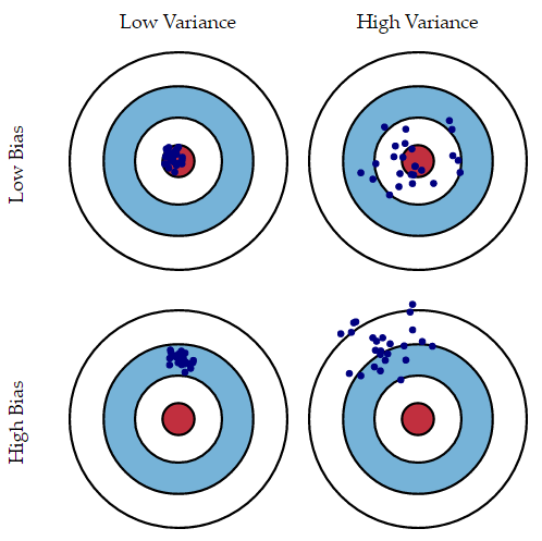

Scott Fortmann有个很好的图来表示他们之间的关系:Facebook的开源大规模预测系统Prophet怎么用?
本文来自Scott Fortmann Roe网站
假设我们用不同的数据,重复建模过程。预测结果会有所不同。最佳预测模型能命中靶子中心。每个着弹点表示用每次重复所得到的模型的结果。当训练数据比较好,产生的模型也较准;而训练数据里有很多异常值(Outlier)时,产生的模型就不那么准了。
上文中的模型方差(Variance)越大,弹孔越分散;而偏差(Bias)越大,则弹孔整体偏离靶心越多。这两个差都很重要,并不是平均值越准就越好。统计学里常说Bias-Variance Tradeoff即是如何处理偏差和方差,其本质是减小“过拟合”。模型越复杂,参数越多,则偏差逐渐减小,而方差越大。 关于具体方法的讨论很多,可以参见Scott Fortmann网站,在此不展开了。
