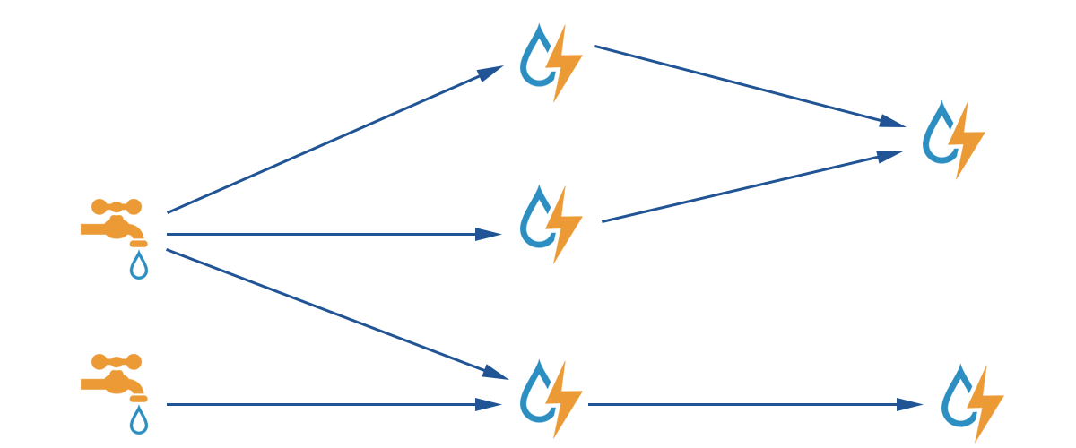

接下来是一张比较经典的Storm的大致的结构图(跟JStorm一样):
CentOS 6.8 实战部署JStorm集群
图中的水龙头(好吧,有点俗)就被称作spout,闪电被称作bolt。

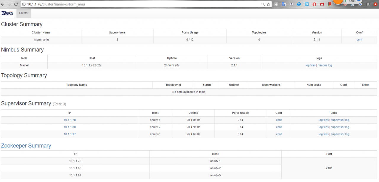

9、JStorm Web UI
JStorm集群启动成功截图如下:
