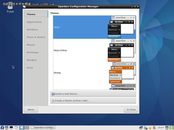

▲打开Openbox配置管理器的LXDE桌面。此桌面尚未修改,因此它使用默认颜色和图标方案。
2、Openbox配置管理器提供了一个简单的工具来管理桌面外观。它提供了主题,窗口装饰,窗口行为与多显示器,移动和调整窗口大小,多桌面等选项。虽然这看起来很多,但它远比配置KDE桌面简单得多。
