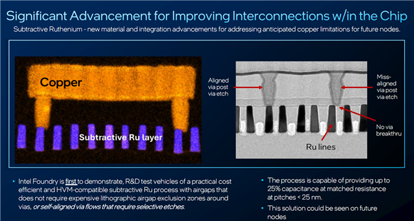

1、减成法钌互连技术
该技术采用了钌这种替代性的新型金属化材料,同时利用薄膜电阻率(thin film resistivity)、空气间隙(airgap),Intel代工在互连微缩方面实现了重大进步,具备可行性,可投入量产,而且具备成本效益。
引入空气间隙后,不再需要通孔周围昂贵的光刻空气间隙区域,也可以避免使用选择性蚀刻的自对准通孔(self-aligned via)。
在间距小于或等于25纳米时,采用减成法钌互连技术实现的空气间隙,可以使线间电容最高降低25%,从而替代铜镶嵌工艺的优势。
该技术有望在Intel代工的未来制程节点中得以应用。

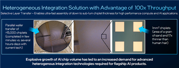

2、选择性层转移(SLT)
一种异构集成解决方案,能够以更高的灵活性集成超薄芯粒(chiplet),对比传统的芯片到晶圆键合(chip-to-wafer bonding)技术,能大大缩小芯片尺寸,提高纵横比,尤其是可以芯片封装中将吞吐量提升高达100倍,进而实现超快速的芯片间封装。
这项技术还带来了更高的功能密度,再结合混合键合(hybrid bonding)或融合键合(fusion bonding)工艺,封装来自不同晶圆的芯粒。

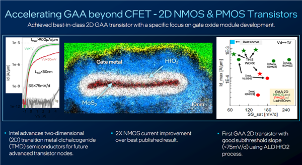

4、用于微缩的2D GAA晶体管的栅氧化层
为了在CFET(互补场效应晶体管)之外进一步加速GAA技术创新,Intel代工展示了在2D GAA NMOS(N 型金属氧化物半导体)和PMOS(P 型金属氧化物半导体)晶体管制造方面的研究。
该技术侧重于栅氧化层模块的研发,将晶体管的栅极长度缩小到了30纳米。
同时,2D TMD(过渡金属二硫化物)研究也取得了新进展,未来有望在先进晶体管工艺中替代硅。
