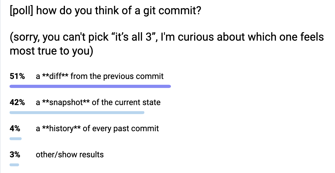

我进行了一个 非常不科学的调查,询问大家是怎么看待 Git 提交的:是快照、差异,还是所有之前提交的列表?(当然,把它看作这三者都是合理的,但我很好奇人们的 主要 观点)。这是调查结果:
结果是:
- 51% 差异
- 42% 快照
- 4% 所有之前的提交的历史记录
- 3% “其他”
我很惊讶差异和快照两个选项的比例如此接近。人们还提出了一些有趣但相互矛盾的观点,比如 “在我看来,提交是一个差异,但我认为它实际上是以快照的形式实现的” 和 “在我看来,提交是一个快照,但我认为它实际上是以差异的形式实现的”。关于提交的实际实现方式,我们稍后再详谈。
