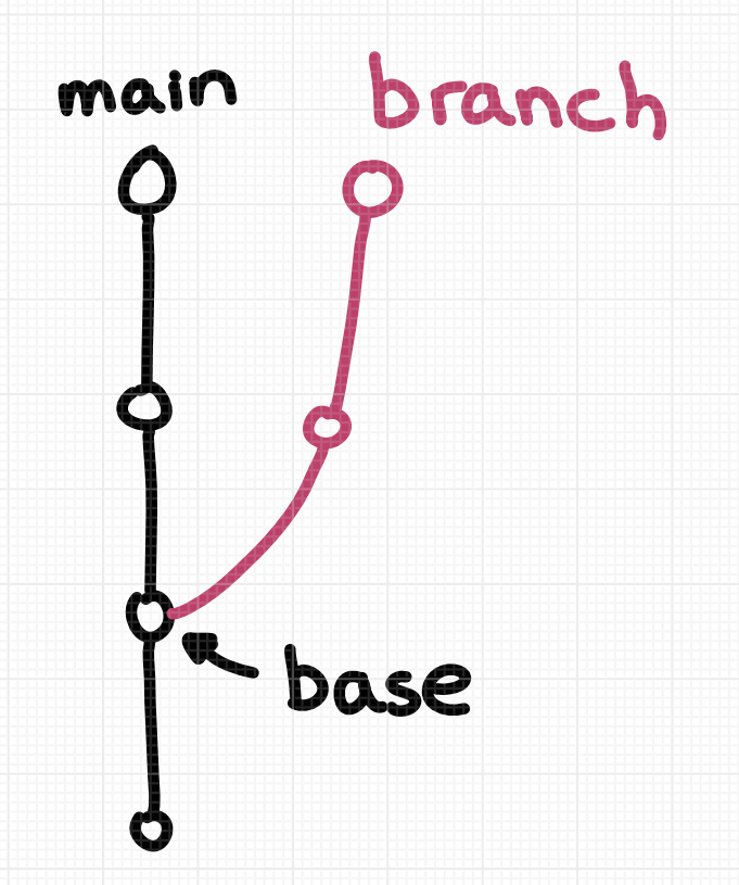

分支的直观模型
当然,人们对分支有许多不同的直觉。我自己认为最符合“苹果树的一个分支”这一物理比喻的可能是下面这个。
我猜想许多人可能会这样理解 Git 分支:在下图中,两个红色的提交就代表一个“分支”。
我认为在这个示意图中有两点很重要:
- 分支上有两个提交
- 分支有一个“父级”(
main
),它是这个“父级”的分支
虽然这个观点看似合理,但实际上它并不符合 Git 对于分支的定义 — 最重要的是,Git 并没有一个分支的“父级”的概念。那么,Git 又是如何定义分支的呢?

合并操作也使用了“直观”的分支概念
合并操作并不复制提交,但它们确实需要一个“基础”提交:合并的工作原理是查看两组更改(从共享基础开始),然后将它们合并。
我们撤销刚才完成的变基操作,然后看看合并基础是什么。
$ git switch mybranch
$ git reset --hard 13cb960 # 撤销 rebase
$ git merge-base main mybranch
3997a466c50d2618f10d435d36ef12d5c6f62f57
这里我们获得了分支分离出来的“基础”提交,也就是 3997a4
。这正是你可能会基于我们的直观图片想到的提交。

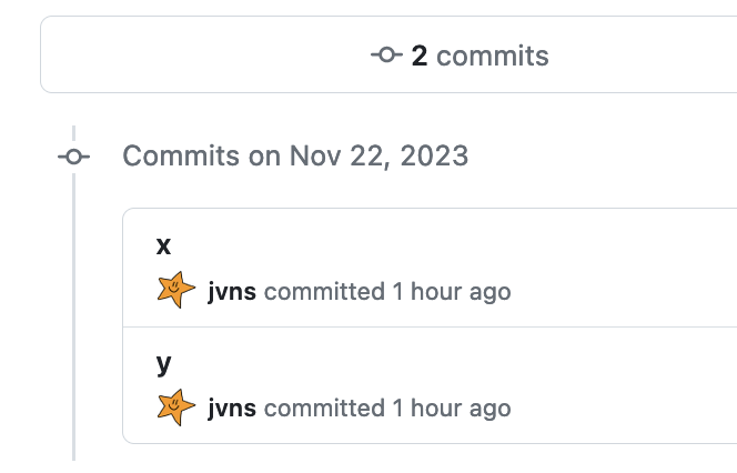

GitHub 的拉取请求也使用了直观的概念
如果我们在 GitHub 上创建一个拉取请求,打算将 mybranch
合并到 main
,这个请求会展示出两次提交:也就是 x
和 y
。这完全符合我们的预期,也和我们对分支的直观认识相符。

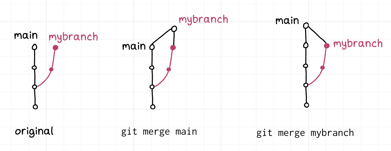

Git 允许你进行“反向”的变基
我认为人们经常对 Git 感到困惑的一点是 —— 由于 Git 并没有分支是否是另一个分支的“派生”的概念,它不会给你任何关于何时合适将分支 X 变基到分支 Y 的指引。这一切需要你自己去判断。
例如,你可以执行以下命令:
$ git checkout main
$ git rebase mybranch
或者
$ git checkout mybranch
$ git rebase main
Git 将会欣然允许你进行任一操作,尽管在这个案例中 git rebase main
是极其正常的,而 git rebase mybranch
则显得格外奇怪。许多人表示他们对此感到困惑,所以我提供了一个展示两种变基类型的图片以供参考:
相似地,你可以进行“反向”的合并,尽管这相较于反向变基要正常得多——将 mybranch
合并到 main
和将 main
合并到 mybranch
都有各自的益处。
下面是一个展示你可以进行的两种合并方式的示意图:
