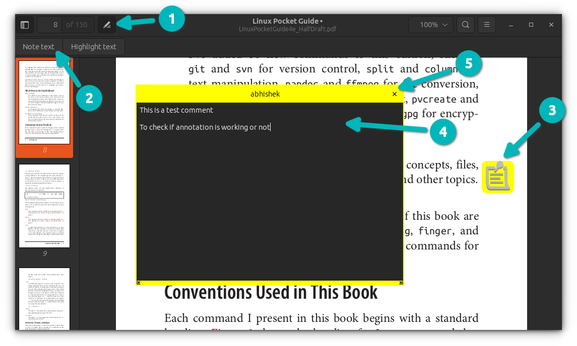

在 PDF 中添加注释
要添加评论,单击 “注释文本Note text” 选项。
你会注意到光标变成了 “+” 号。你可以单击文档中的任意位置,它会立即添加注释图标并打开另一个窗口以添加注释。
如何在 Linux 中注释 PDF
我建议单击该行的末尾,以便注释图标位于空白区域,并且不会遮挡文件的实际文本。
添加所需注释后,你可以 单击注释区域的 “X” 按钮来关闭 注释文本窗口。
💡 你可以通过在屏幕上拖动注释图标来移动注释图标。

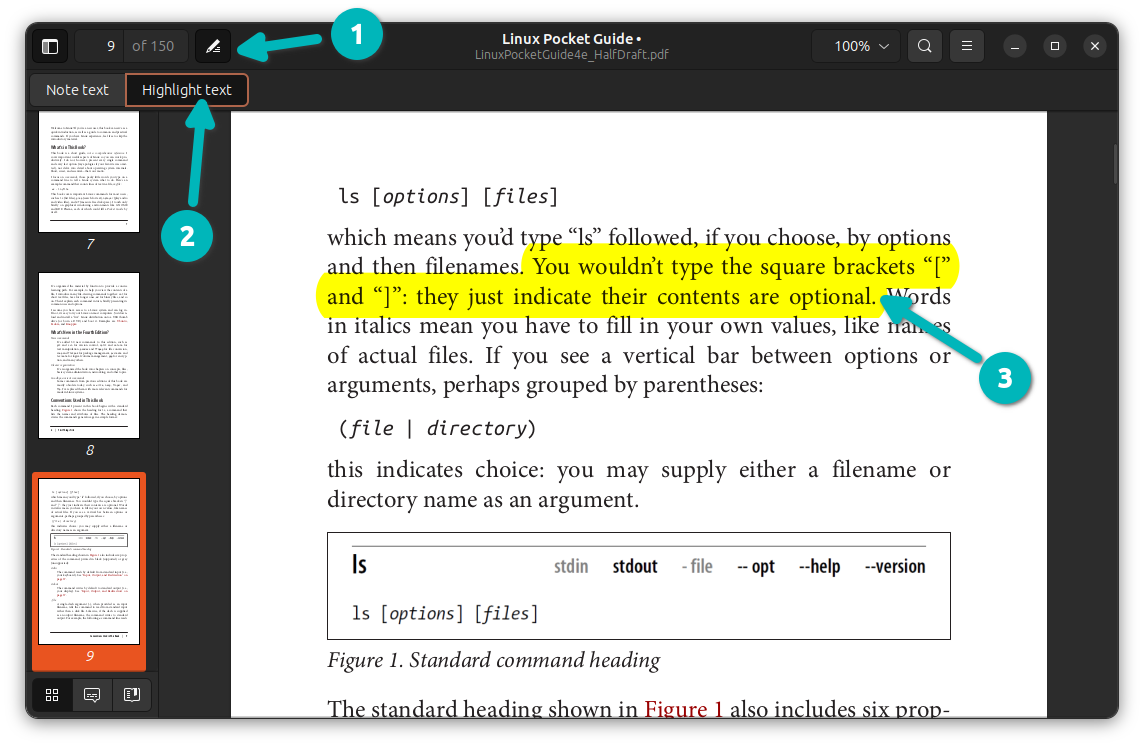

在 PDF 中高亮显示文本
同样,你可以选择 “高亮显示文本Highlight text” 选项来高亮显示 PDF 文件中的特定文本。
之后,只需选择要高亮显示的文本即可。当你开始移动光标,它就会开始高亮显示。
如何在 Linux 中注释 PDF
💡 你还可以在高亮显示的文本上添加注释,以提供有关高亮显示的一些上下文。要添加文本,请单击高亮显示的文本(现在它可点击了)。

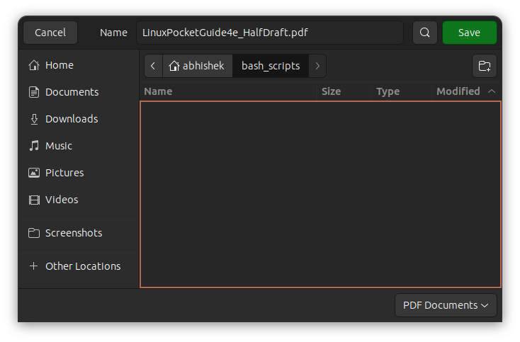

保存带注释的文件
你可能已在 PDF 上添加注释,但更改尚未保存。
保存更改很简单。按 Ctrl+S 键,你可以选择保存文件的位置。
你可以覆盖现有 PDF 文件或将其另存为新文件。
如何在 Linux 中注释 PDF

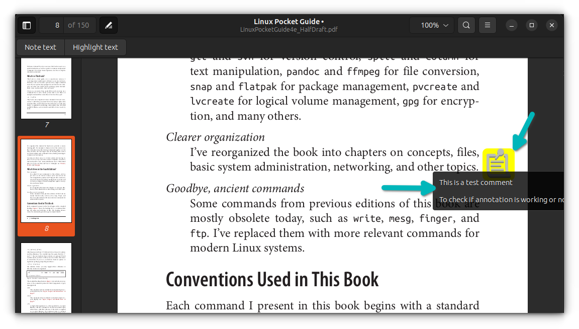

阅读注释
要阅读文本注释或评论,只需将鼠标悬停在注释图标或高亮显示的文本上即可。它将立即显示注释。
如何在 Linux 中注释 PDF
不要单击图标来阅读文本。单击将打开它进行编辑。

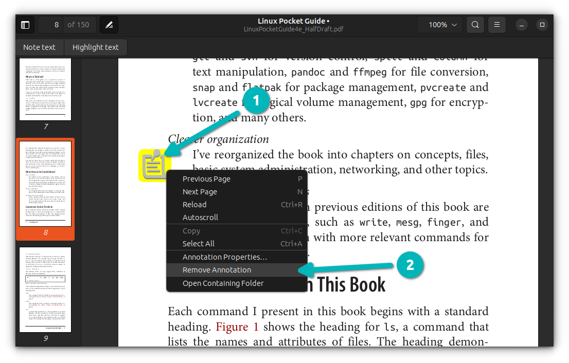

删除现有注释
删除注释非常简单,只需右键单击注释并选择 “删除注释Remove Annotation” 选项即可。
如何在 Linux 中注释 PDF
这对于高亮显示的文本也同样有效。

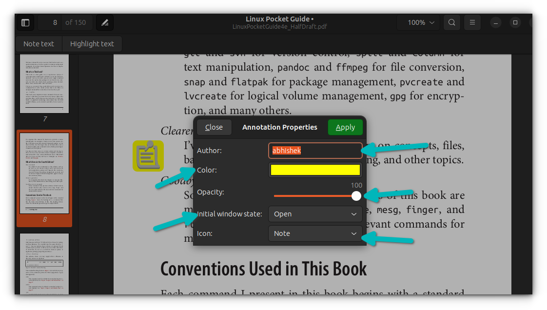

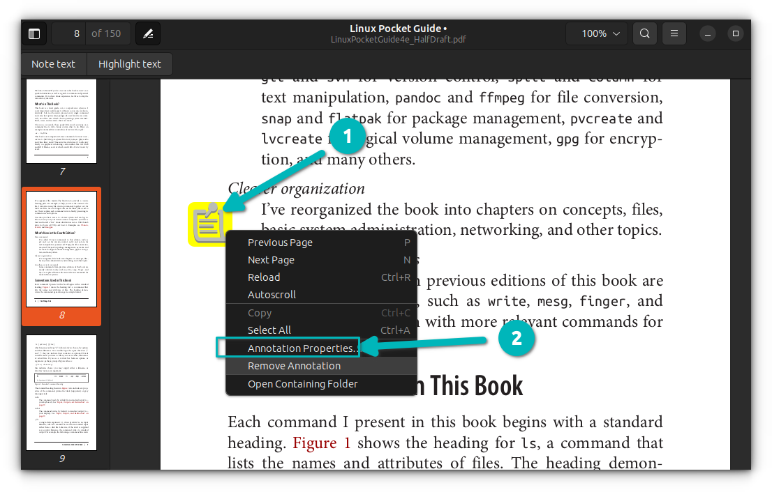

修改注释的外观
不喜欢默认的黄色或注释图标?这一切都是可以改变的。
右键单击现有注释并选择 “注释属性Annotation Properties…” 选项。
如何在 Linux 中注释 PDF
你可以更改评论的作者、注释的颜色和不透明度。你还可以更改注释的图标和高亮显示的标记类型(删除线、下划线等)。
如何在 Linux 中注释 PDF
