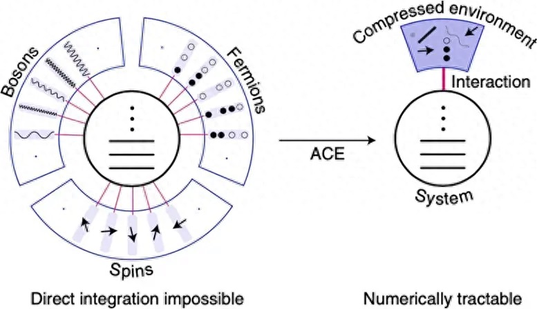

高效表示的识别是全自动的,不依赖于任何先验近似或假设。资料来源:阿列克谢-瓦戈夫

来自 MIEM HSE 量子超材料中心的科学家与来自德国和英国的同事合作,提出了一种名为”任意环境自动压缩”(ACE)的算法,作为研究量子比特与其环境的相互作用以及量子态随时间变化的解决方案。
洞察量子动力学
“环境中振动模式或自由度的数量几乎是无限的,这使得量子动力学的计算特别具有挑战性。事实上,这项任务涉及计算单个量子系统的动力学,而它周围还有数以万亿计的其他量子系统。在这种情况下,直接计算是不可能的,因为任何计算机都无法处理。然而,并非所有的环境变化都具有同等重要性:那些与我们的量子系统保持足够距离的变化无法对其动力学产生重大影响。将环境自由度分为’相关’和’不相关’是我们方法的基础,”论文合著者、MIEM HSE 量子超材料中心主任阿列克谢-瓦戈夫(Alexei Vagov)说。

“问题在于,即使是一个粒子也有太多可能的轨迹,更不用说整个环境了。我们的算法可以只考虑对量子比特动力学有重大贡献的轨迹,而忽略那些贡献微不足道的轨迹。在我们的方法中,量子比特及其环境的演化由张量来捕捉,张量是描述整个系统在不同时间点的状态的矩阵或数表。然后,我们只选择张量中与系统动力学相关的部分。
ACE 算法的意义
研究人员强调,”任意环境自动压缩”算法是公开的,并以计算机代码的形式实现。作者认为,它为精确计算多个量子系统的动力学提供了全新的可能性。特别是,这种方法可以估算出量子通信线路中纠缠的光子对解除纠缠的时间、量子粒子可以”远距离传送”的距离,或者量子计算机的量子比特失去一致性所需的时间。
