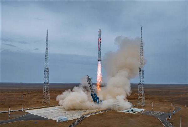

快科技7月13日消息,日前,由蓝箭航天自主研制的朱雀二号遥二运载火箭在我国酒泉卫星发射中心发射升空,按程序完成了飞行任务,发射任务获得圆满成功。
据蓝箭航天官方介绍,这是全球首枚成功入轨的液氧甲烷火箭,也是国内民商航天首款基于自主研制的液体发动机实现成功入轨的运载火箭。
