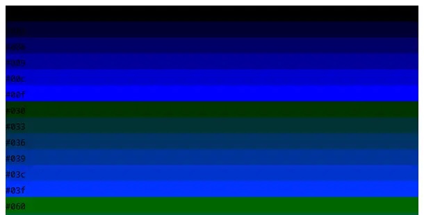

当你运行新的 Bash 脚本并将结果保存到 HTML 文件时,你可以在浏览器中查看所有 Web 安全颜色的输出:
  1. $ bash websafe.bash > websafe.html
使用 Bash 制作 Web 安全颜色
Colour gradient.

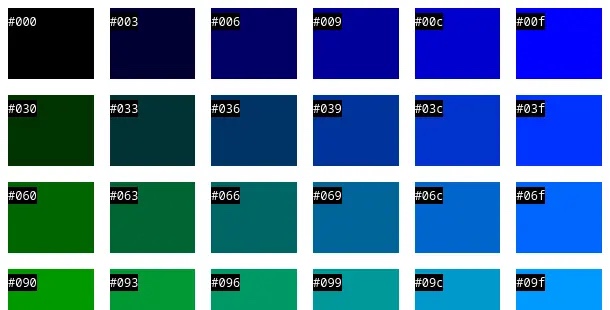

这个网页不是很好看。深色背景上的黑色文字无法阅读。我喜欢应用一些 HTML 样式来确保十六进制值在颜色矩形内以黑色背景上的白色文本显示。为了使页面看起来非常漂亮,我还使用 HTML 网格样式来排列每行六个框,每个框之间留出一些空间。

这个完成的 Bash 脚本以 HTML 格式生成 Web 安全颜色指南。每当你需要引用网络安全颜色时,运行脚本并将结果保存到 HTML 页面。现在你可以在浏览器中看到 Web 安全颜色的演示,作为你下一个 Web 项目的简单参考:
