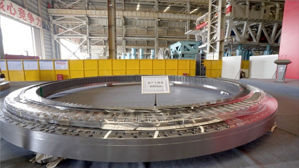

这套名为“破壁者”的主轴承直径达8.01米,重量达50吨,是我国研制的首台套直径最大、单体最重的盾构机用主轴承,可应用于直径16米级超大型盾构机。
其设计使用寿命超过1万小时,可持续挖掘长度超过10公里。
最关键的是,它的价格只有进口主轴承的70%左右。
由钱七虎、李依依、陈湘生等9名院士、知名专家组成的专家组认为,国产主轴承的疲劳强度、冶金工艺、淬火工艺、组装精度等各项指标达到了同类进口产品先进水平,部分指标处于国际领先。
