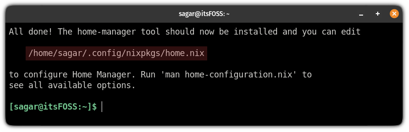

一旦完成,它将显示独立安装的家庭管理员的位置:

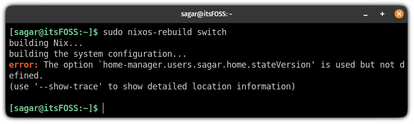

但如果你使用的是稳定版,并使用上述命令,就会出现以下错误:
️ 错误: 选项 home-manager.users.user.home.stateVersion 被使用但没有定义:
NixOS 系列 #5:如何在 NixOS 上设置家庭管理员?
错误: 选项 已被使用但未被定义。

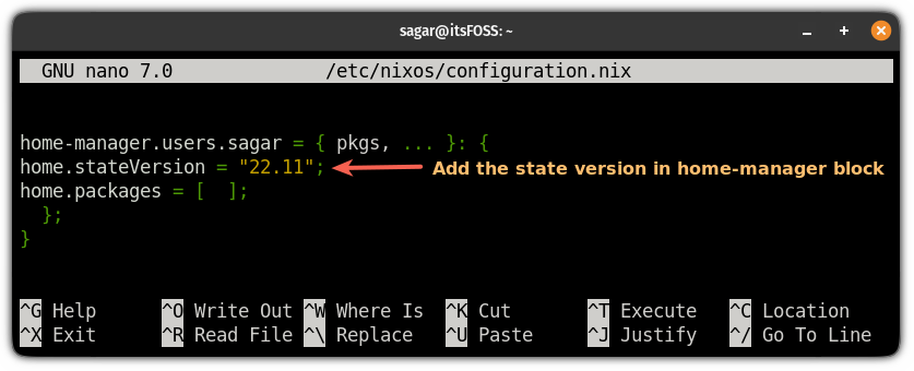

要解决这个问题,你必须在你的家庭管理器块中添加 home.stateVersion
在写这篇文章时,我正在运行 22.11,所以整个家庭管理员块看起来像这样:
  1. home-manager.users.{username} = { pkgs, ... }: {
  2. home.stateVersion = "22.11";
  3. home.packages = [ ] ;
  4. };
如何解决 选项被使用但没有定义。
保存修改,按 Ctrl+O,按回车键和 Ctrl+X 退出 Nano 文本编辑器。
现在,试着重建配置并再次进行切换,应该可以解决问题。

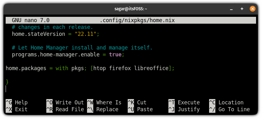

但是,如果你想在每次安装新包时不使用 pkgs.,可以改变代码块的语法,如图所示:
  1. home.packages = with pkgs; [];
而现在,你不再需要在每次安装时使用 pkgs.
  1. home.packages = with pkgs; [htop];
例如,在这里,我想安装 htopfirefox和 libreoffice,所以我的 home 块会看起来像这样:
在 NixOS 上使用家庭管理员安装多个软件包
一旦你完成了添加你喜欢的软件包,保存配置文件并使用以下命令来安装软件包:
  1. home-manager switch

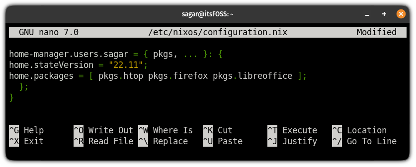

例如,如果我想 安装 htop、Firefox 和 LibreOffice,那么我将添加:
  1. pkgs.htop pkgs.firefox pkgs.libreoffice
然后我的家庭管理员块会看起来像这样:
作为 NixOS 模块在家庭管理员中安装多个软件包
