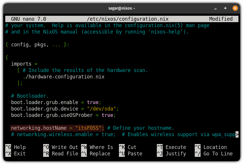

在 NixOS 中,你可以用它的主配置文件轻松地改变主机名。使用如下命令:
  1. sudo nano /etc/nixos/configuration.nix
在这个配置文件中,寻找以下一行:
  1. networking.hostName = "nixos"
然后把它改成:
  1. networking.hostName = "Your_Hostname"
例如,我把我的主机名改为 itsFOSS
  1. networking.hostName = "itsFOSS"
NixOS 系列 #4:安装 NixOS 后要做的事
在 NixOS 中改变主机名
现在,保存更改并退出 nano 文本编辑器。
为了使你对主机名的修改生效,执行以下命令:
  1. sudo nixos-rebuild switch
最后,重新打开终端,主机名的变化应该反映出来。

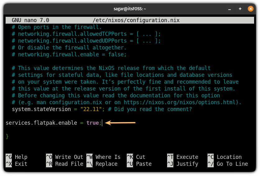

要设置 Flatpak,你必须对 configuration.nix 文件进行修改,可以通过以下方式访问该文件:
在 nano 中移动到最后一行,在 } 前添加以下一行:
  1. services.flatpak.enable = true
在 NixOS 上设置 Flatpak
按 Ctrl + O 保存更改,按回车键,按 Ctrl + X 退出。
接下来,使用以下命令重建并切换到新的配置文件:

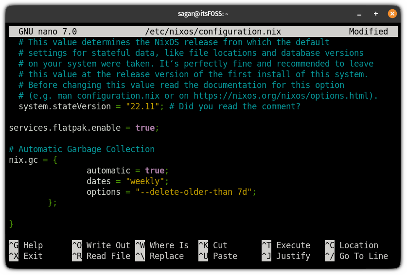

要做到这一点,首先,打开 NixOS 配置文件:
并在配置文件末尾的 } 前添加以下一行:
  1. # Automatic Garbage Collection
  2. nix.gc = {
  3. automatic = true;
  4. dates = "weekly";
  5. options = "--delete-older-than 7d";
  6. };
在 NixOS 中启用自动垃圾收集
保存修改并退出 nano 文本编辑器。
为了激活垃圾收集,重建并切换到新的配置文件:

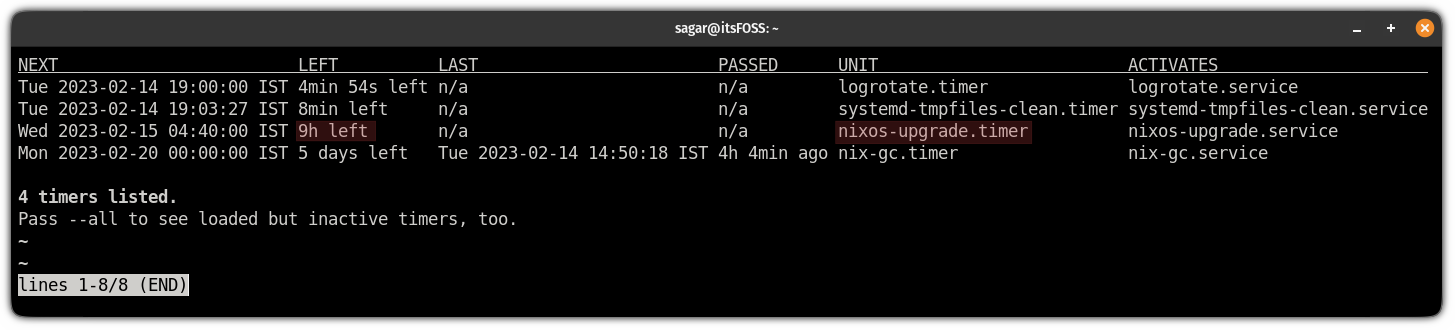

如果你不确定垃圾收集器是否在后台正常运行,你可以用以下命令列出活动的计时器:
  1. systemctl list-timers
正如你所看到的,Nix 垃圾收集器正在如期运行,并显示距离下次清理还有 5 天。

你也可以用下面的命令检查 NixOS 的升级定时器:
NixOS 的自动升级定时器
正如你所看到的,nixos-upgrade.service 正在后台如期运行!

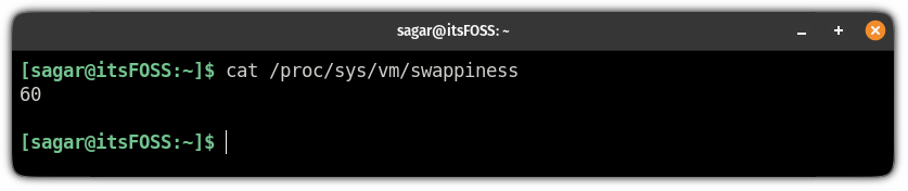

要检查你的系统的默认交换度,请使用以下方法:
  1. cat /proc/sys/vm/swappiness
检查 Linux 系统的交换度
而对于大多数 Linux 发行版,它被设置为 60

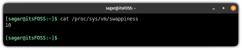

现在,你可以再次检查交换度,它应该反映出变化:
