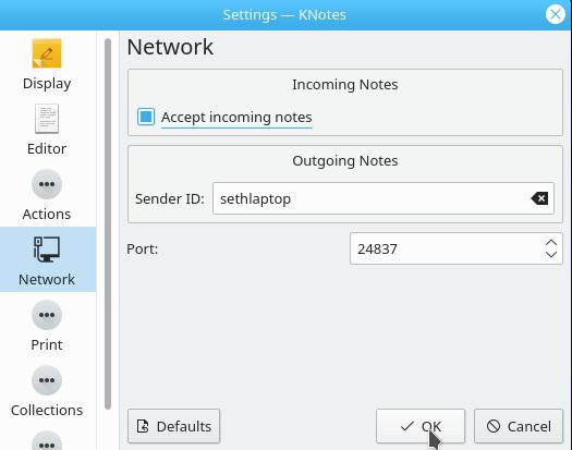

要从一个到另一个 KDE Plasma 桌面以 KNotes 方式接收便签,你必须在接收机器上授予 KNotes 接收便签的权限。要允许传入便签,请右键单击系统托盘中的 KNotes 图标并选择 “配置 Knotes”。
Configure KNotes
