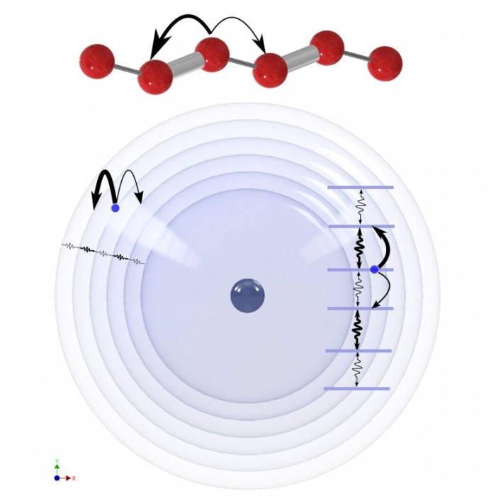

里德堡原子拥有许多有规律间隔的量子能级,这些能级可以通过微波耦合,使高度激发的电子在能级之间移动。这个“合成维度”的动力学在数学上相当于一个粒子在真实晶体的晶格点之间移动。
Hazzard说:“在典型的高中物理实验中,人们可以看到来自原子的光发射线,它对应着从一个能级到另一个能级的转变,”Hazzard是物理学和天文学副教授,他在之前的几篇论文中为这项研究建立了理论基础。“人们甚至可以用一个非常原始的光谱仪看到这一点:一个棱镜!”
他说:“这里的新内容是,我们把每个层次看作是空间中的一个位置。通过送入不同波长的光,我们可以把水平线连接起来。我们可以使层次看起来像粒子,只是在空间位置之间移动。”
Hazzard说:“这很难用光–或纳米波长的电磁辐射–来做,但我们正在用毫米波长工作,这使得它在技术上更容易产生耦合作用。”

研究人员通过实现一个被称为Su-Schrieffer-Heeger系统的一维晶格来证明他们的技术。为了制造它,他们用激光器冷却锶原子,并应用具有交替的弱耦合和强耦合的微波来创造适当的合成景观。第二组激光器被用来将原子激发到耦合的、高位的里德堡态的流形。
Killian说,该实验揭示了粒子如何在一维晶格中移动,或者在某些情况下被冻结在边缘,即使它们有足够的能量来移动。这与可以用拓扑结构来描述的材料特性有关。
“当使用毫米波来耦合里德堡原子状态时,更容易对耦合振幅进行控制,”Kanungo说。“当我们实现了一维晶格,所有的耦合都到位了,我们可以尝试看看激发一个里德堡电子进入该合成空间会产生什么动力学。”
